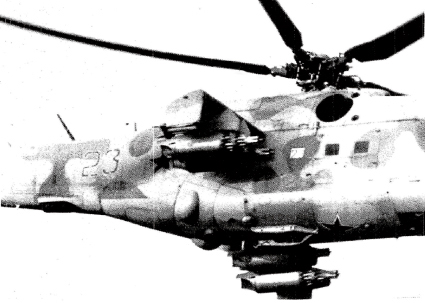

фото не раскрывается
Если Вам не удастся видеть эту фото, то он здесь доступен: http://www.16va.be/vertolet/mi-24_atgm.jpg
Вариант 1. В ветке Ми-24 (старой) сообщение №793 - не похоже ? По времени проведения съемки фотографии совпадают.
http://vertoletciki.forumbb.ru/viewtopic.php?id=74&p=27
Вариант 2. Шутники подвесили на внешние балочные держатели Ми-24 четырёхпозиционное АПУ с Ка-29. Подвесить его без доработок вертолёта можно, стрелять с него - нельзя. Но, судя по материалам Вашего сайта, с юмором в службах ПД ИТР ГСВГ было всё в порядке - одни двухместные МиГ-27 чего стоят. Если снимок сделан наблюдателем западной военной миссии - для него и постарались.
По-моему, тот не вариант 1. Этот Ми-24В носил две ракеты типа 9М114 Штурм (по-натовский AT-6 Spiral). Я бы сказал, что там те же самые АПУ, которые видны на Ка-29 здесь.
![http://www.16va.be/vertolet/arm1.jpg](https://www.16va.be/vertolet/arm1.jpg)
![http://www.16va.be/vertolet/arm2.jpg](https://www.16va.be/vertolet/arm2.jpg)
Нашёл следующую информацию о Ми-24В здесь: http://traditio.ru/wiki/%D0%9C%D0%B8-24
"В середине 80-х годов вертолет получил подвески для 8 и 16 ПТУР."
И тоже здесь: http://rbase.new-factoria.ru/missile/wobb/shurm/shurm.shtml
"В 1986 году были проведены испытания вертолета Ми-24В с новым многозамковым балочным держателем, при наличии которого на вертолете может устанавливаться до 16 ПТУР "Штурм."
Та информация точная, по-Вашему?
