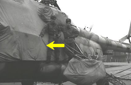

http://www.16va.be/vertolet/Mi-8_Oranienburg.jpg
Этот Ми-8 был сфотографирован на авиабазе Ораниенбург.
Может быть кто-нибудь на сайте может идентифицировать оборудование под чехлом на стороне фюзеляжа (посмотрите на стрелку)?
70
hugom
покрупнее бы
71
С первого взгляда обычный Ми-8Т:УБ-16 и трапеция внешней подвески,а вот что под чехлом...Надо бы заглянуть...
72
Под  чехлом  -   ЛПГ-2 и  козырек ,над рейкой сдвижной  двери грузовой  кабины. Чехол - силовая  установка + центральная  часть фюзеляжа вплотную  к  фюзеляжу  никогда  не  прилягал , отдельного  кармана  под  лебедку  не  имел, поэтому  складывается  иллюзия  наличия  ну,очень секретного  оборудования...Напомню,что  зачехленная   ферма  МИ-8ТВ, сбоку напоминала ну, очень большое  и  главное - страшное.. :writing:
73
А ларчик просто открывался...:) Страшно подумать как в свое время ломали голову специалисты империалистических разведок...  :crazy:
74
Anndy- написал(а):
А ларчик просто открывался... Страшно подумать как в свое время ломали голову специалисты империалистических разведок...
Так ведь у нас практикуется на опытных образцах летательных аппаратов делать всякие надстройки и закрывать сверху чехлом для изменения внешнего вида...
