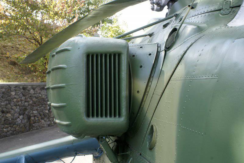

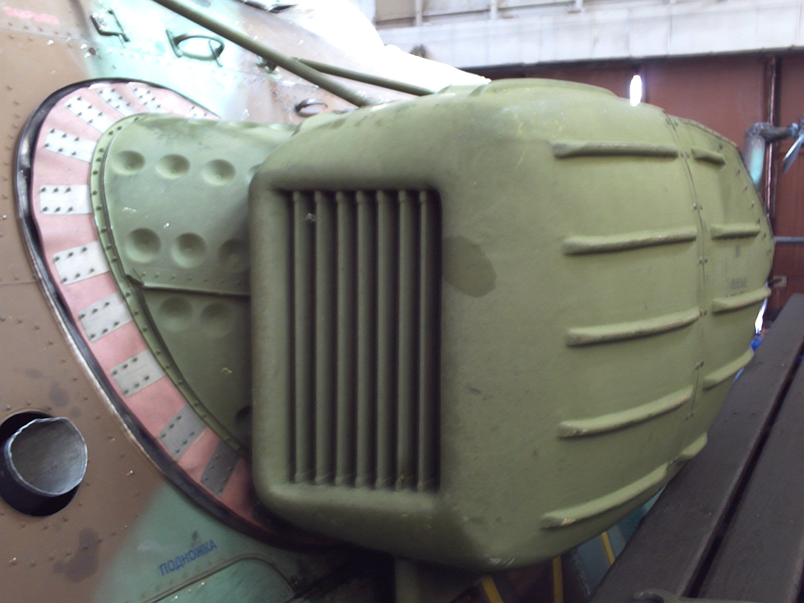

2. Экранировка (подскажите точное название) перехода от фюзеляжа к ЭВУ…Видел на фото что бывают двух типов, с различными отверстиями. Это разные модификации/производители? Как то по годам выпуска они различаются?
С  отверстиями ранние выпуски.

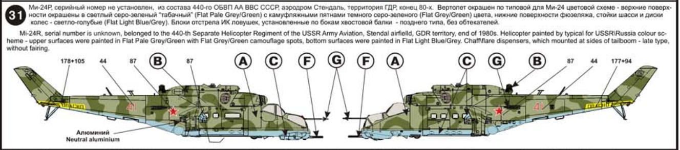

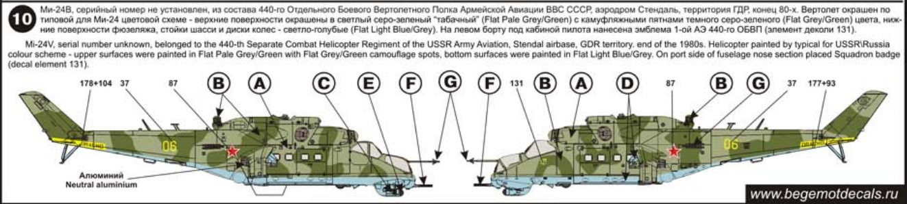

Производитель утверждает, что оба борта 440-го ОВП. Могли ли быть в полку, борта с разными номерами, я имею ввиду, разные цвет и шрифт? Судя по тырнетку, в 440 ОВП, были номера-красные в белой окантовке.
