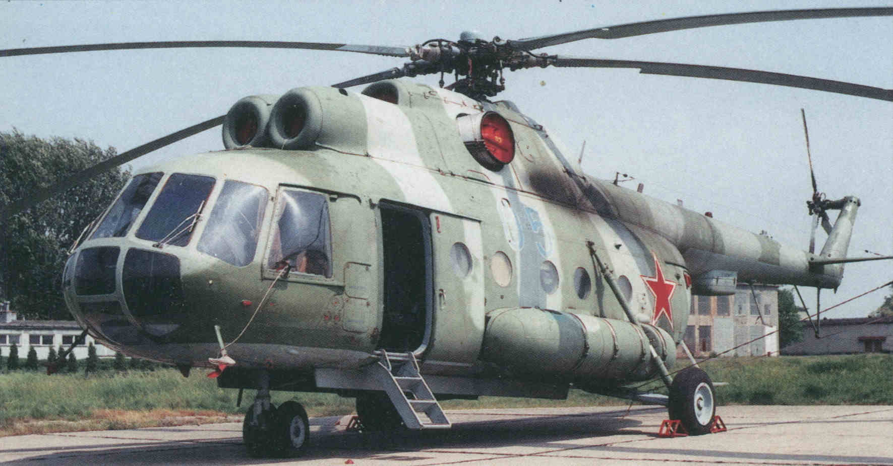

сверху на фотке ми-8мтпб,аналог ми-8 ппа только на базе ми-8мт.в отличии от ппа вместо станции АЗАЛИЯ стоит станция БИЗОН,и добавлена станция разведки помоему 6ми или ло-65.остальные станции как и у ппа ло-24 и ло-27.есть еще такая-же фигня только на базе ми-8т(ппа)и называется ми-8ппб

Ми-8МТПБ бэз антенн и бэз "Бизона".
http://radikal.ru/F/i038.radikal.ru/080 … c.jpg.html
судя по фотке на борту ваще нет станций рэб,т.к. под фюзеляжем нет "яиц"(воздушно маслянных радиаторов)которые охлаждают пмс-10 из станций ло-24 и ло-27
а на счет ми-8ив,то в одессе на школьном такой борт обзывался как ми-9,ми-8бус,ми-8взпу.вот и разберись без бутылки :dontknow:
Отредактировано mixxa (2009-01-12 21:30:18)
Совершенно верно. На тот момент вертолёт был малость распотрошён, но сейчас на него вешают чего-то новенькое. По-крайней мер, должны...
