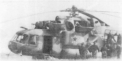

195
Алексей Коваль
Да это Р. У меня отец на нем служил.

Салон МИ8р и Сам МИ8р бн22 ГСВГ
