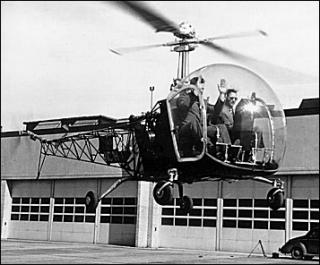

Bell Model 42
1946
Роскошный пятиместный вертолет, своеобразный воздушный лимузин, был сконструирован в расчете на покупку частными лицами. Однако, несмотря на то, что на выставках зрители любили посидеть в его плюшевых креслах, заказов на него так и не поступило.
Фирма Bell 8 декабря 1945 года выпустила в полет опытный вертолет Bell Model 47. 8 марта 1946 года эта машина первым из гражданских вертолетов в мире получила утвержденный типовой сертификат. Вертолет оставался в серийном производстве до 1973 года и также производился по лицензии итальянской фирмой Agusta с 1954 по 1976 год.
В 1947 году ВВС США получили 28 усовершенствованных вертолетов Model 47А, оснащенных поршневым двигателем Franklin O-335-1 мощностью 117кВт, для эксплуатационной оценки.
Первый заказ для Армии США был выполнен в 1948 году, когда 65 вертолетов были приняты под обозначением Н-13B, позднее им дали прозвище "Sioux". Затем последовали двухместные вертолеты Н-13D с лыжным шасси, возможностью нести снаружи носилки и с двигателем Franklin O-335-5 и трехместные вертолеты с двойным управлением Н-13Е. Вертолеты H-13G отличались маленьким рулем высоты, а вертолеты Н-13Н были оснащены двигателем Lycoming VO-435 мощностью 186кВт. Два вертолета Н-13J с двигателем Lycoming VO-435 мощностью 179кВт были приобретены для президента США. Два вертолета Н-13К были изменены с целью испытаний с увеличенным диаметром несущего винта и двигателем Franklin 6VS-335 мощностью 168кВт. Позже были приобретены трехместные вертолеты ОН-13S и двухместные вертолеты ТН-13Т для учебно-тренировочных полетов по приборам.
Приобретения флота США начались с 12 вертолетов HTL-2 и 9 вертолетов HTL-3, первыми основными вариантами были вертолеты HTL-4 и HTL-5 с двигателем O-335-5. Учебно-тренировочный HTL-6 был оснащен маленьким подвижным рулем высоты. Вертолет HUL-1 был приобретен для службы на ледоколах, а заключительным вариантом для ВМФ США был двухместный вертолет HTL-7 с двойным управлением для учебно-тренировочных полетов по приборам с оборудованием для всепогодных полетов.
