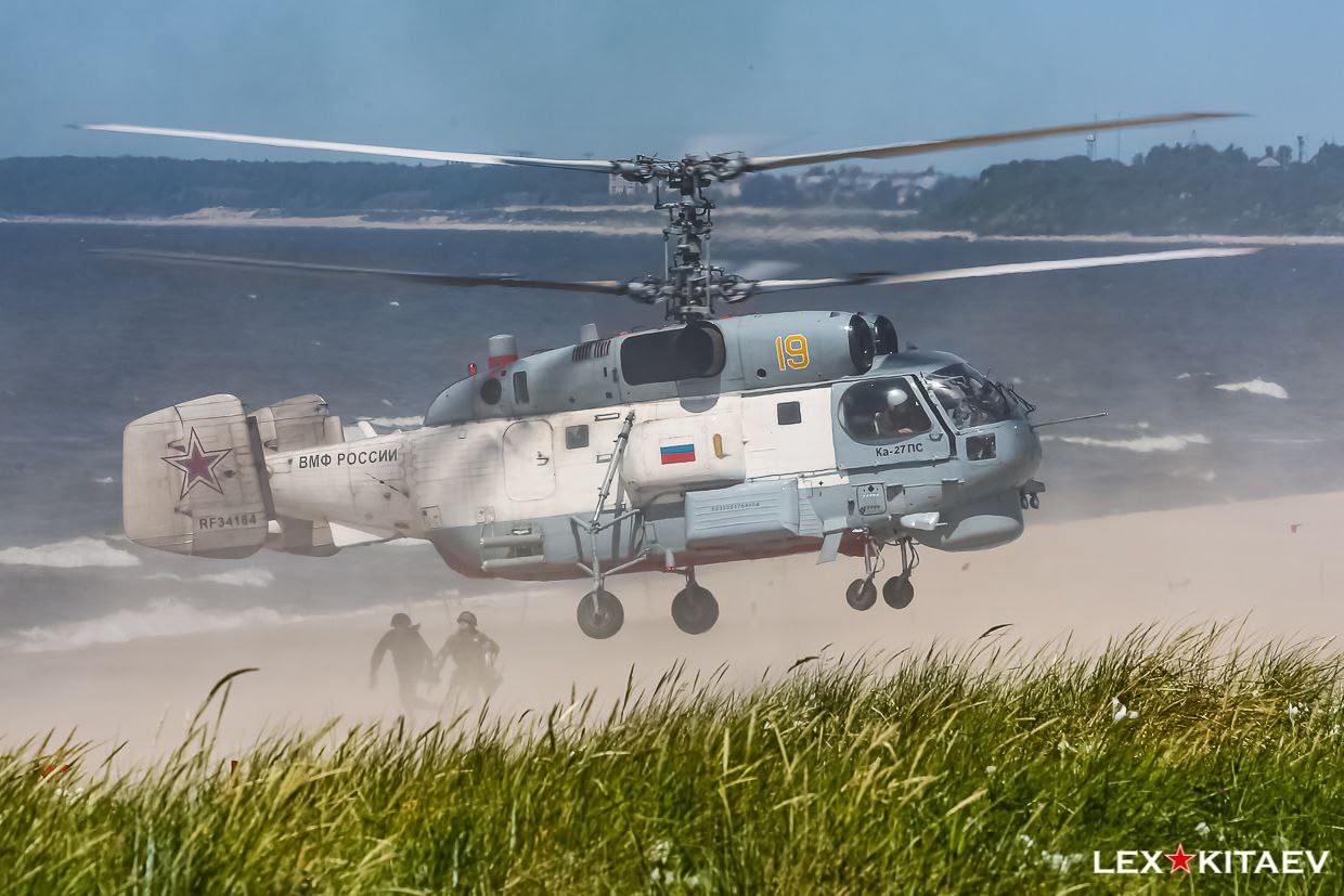

Ка-27ПС https://t.me/LexKitaev/4850
https://upforme.ru/uploads/0000/d0/8c/2718/t333808.jpg
