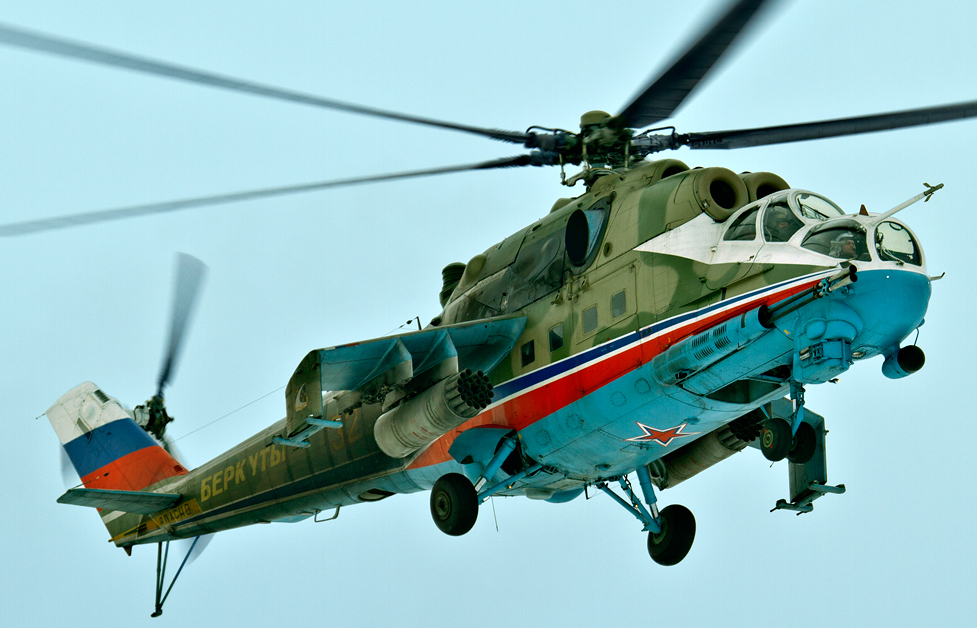

http://www.photovolk.com/images/photos//62ee3ac3.jpg
великолепный "Беркут"
автор В. Колуженков

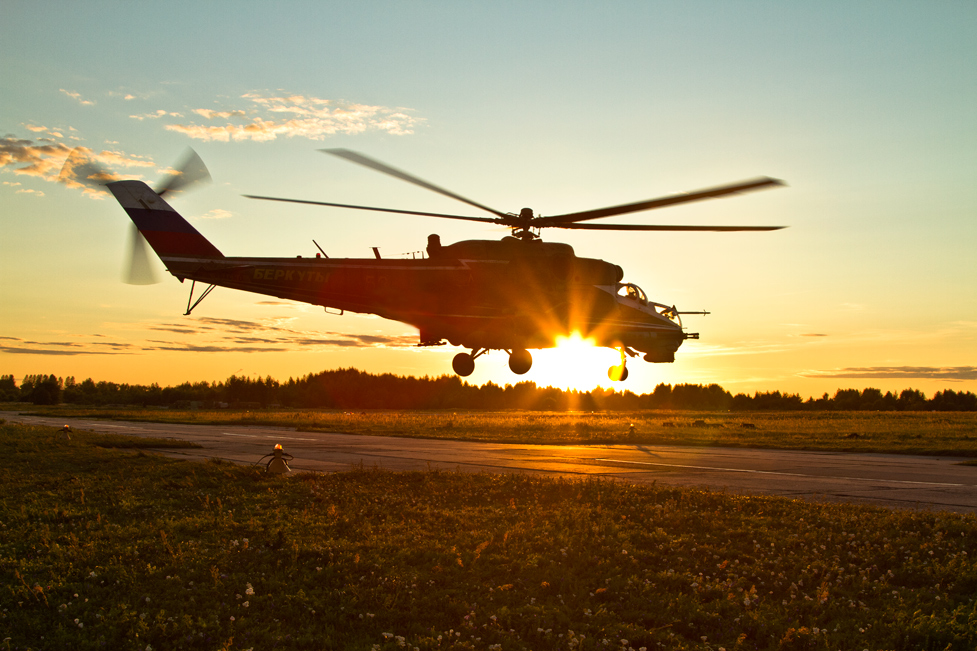

http://www.photovolk.com/images/photos//9afa898a.jpg
закат "Беркуты"...
автор В. Колуженков

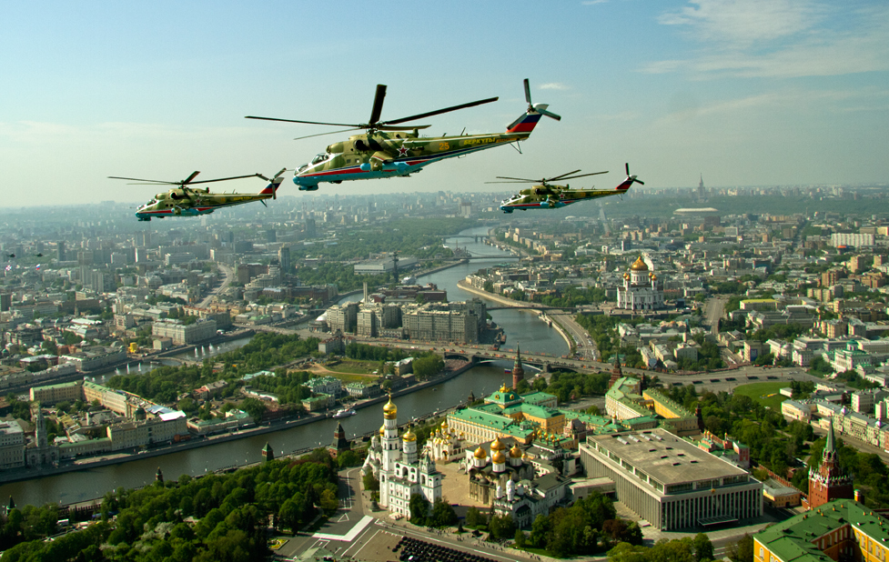

http://www.photovolk.com/images/photos//e1c36b29.jpg
"Беркуты" над "сердцем" России
автор В. Колуженков
