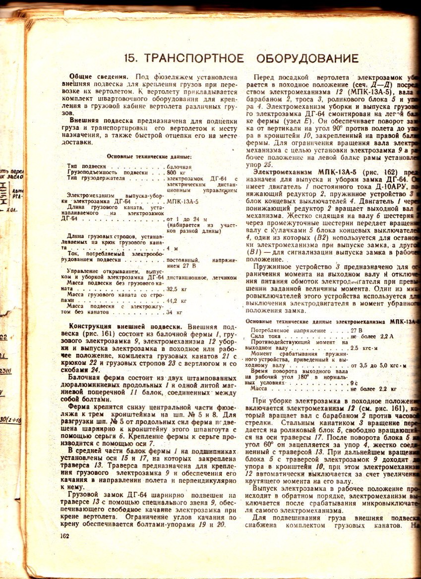

201
волоха1 написал(а):
Начинали с 1 тонны, доходили до 2. Правда таскали полосы для площадок.
В ТТХ подвески DG-64 написанно, что её максимальная грузоподъёмность 800 кг. Как можно было транспортировать более тяжелый вес?
http://upforme.ru/uploads/0000/d0/8c/20351-1-f.jpg
202
hugom Вы  неправильно  поняли.Максимальная  грузоподьемность  внешней  подвески  вертолета  Ми-24 "В "- 800 кг, а  не  замка ДГ-64.Пост 51 для  Ми-24В с  двигателями ТВ3-117 2  серии, а  грузоподьемность как  раз  определяется располагаемой  мощностью и  прочностью злементов конструкции.Для  Ми-24 "П" привожу
203
http://uploads.ru/t/J/K/E/JKEC7.jpg Так  что  все  верно....
Отредактировано Верба (2011-10-17 20:16:35)
204
Большая разница существует в возможности Ми-24П (2400 кг) по сравнению с Ми-24В оснащены двигателями ТВ3-117 серии 2 (800 кг).
Почему такая разница?
205
Располагаемая мощность - часть полной мощности , которая может быть использована для покрытия нагрузки Обычно располагаемая  мощность . больше  потребной мощности; разность между ними составляет резерв, который используется для покрытия дополнительных нагрузок. Поэтому изменяя  заправку  вертолета, изменяем  в  сторону  увеличения и располагаемую мощность и  как  следствие увеличиваем  нагрузку на  внешней  подвеске. Привожу  дополнение к  инструкции Ми-24П.Смотри таблицуhttp://uploads.ru/t/E/g/i/EgibY.jpg
