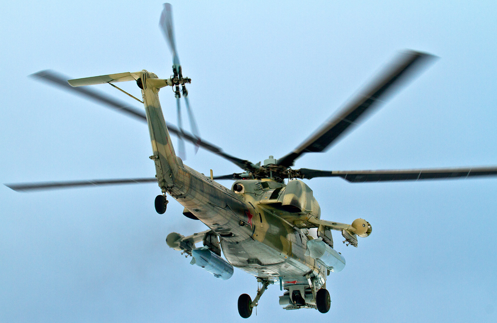

http://www.photovolk.com/images/photos//0edf1ea5.jpg
137
Отфотошоплен уж слишком
