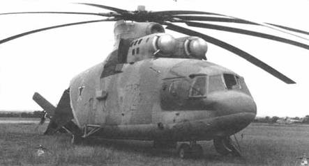

Справиться с потоком рекламаций из строевых частей разработчикам и производителям Ми-26, в основном, удалось к 1988 г. С 1990 г. машины ранних серий стали поступать для проведения первого капитального ремонта на Конотопский АРЗ. На них пришлось выполнить большой комплекс работ, в частности, провести специальные антикоррозионные мероприятия, заменить практически все кронштейны крепления системы управления и восстановить целый ряд стрингеров, имевших множество трещин. Однако распад СССР помешал провести такой ремонт на всех нуждавшихся в нем вертолетах. Остались на Ми-26 и потенциально опасные конструктивно-производственные недостатки. По оценкам Центра безопасности полетов авиации Вооруженных Сил России их два: недостаточная прочность фюзеляжа в месте стыковки его центральной части с хвостовой балкой и выработка упорного буртика титанового стакана подшипника хвостового редуктора.
Работы по доводке вертолета были еще далеки до завершения, когда машины стали поставляться в строевые части. От Ростовского завода работы по передаче Ми-26 в войска и их освоению возглавлял заместитель главного инженера по эксплуатации Э.М.Пашкин (в настоящее время - директор по реализации основной продукции «Роствертола»). ... Массовые поставки Ми-26 в армию начались только в мае 1985 г. В том месяце заводские экипажи перегнали два вертолета на аэродром Каган. Машины поступили в 162-й отдельный транспортно-боевой вертолетный полк (ОТБВП), входивший в состав Среднеазиатского ВО. Первым летчиком этой части, освоившим Ми-26. стал м-р Лихачев, назначенный командиром отряда новых вертолетов. При первых же полетах из-за ошибки летчиков в обращении с системой торможения были стерты пневматики основных колес, и пришлось их менять.
http://www.e-reading.org.ua/illustrations/150/150528-pic_35.jpg
Ми-26 из 793-го ОТБВП, потерпевший аварию во время войсковых испытаний

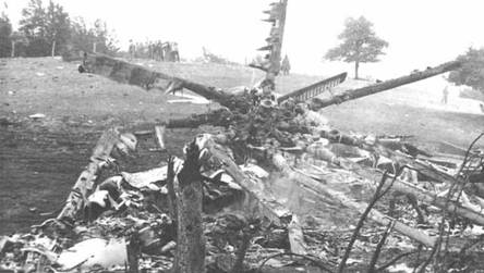

Полномасштабные войсковые испытания Ми-26 были проведены в 1988-89 гг. на базе 793-го ОТБВП. В них участвовали летчик-испытатель НИИ ВВС п-к Юдин и командир 4-й эскадрильи этой части подп-к В.Симаков, В общей сложности за 13 месяцев экипажи налетали 1414ч. При этом неоднократно проводились перелеты из Телави в Моздок через Главный Кавказский хребет, для чего приходилось подниматься выше 4500 м. Не обошлось и без происшествий. Во время отработки посадки с одним отказавшим двигателем на четвертом развороте командир приказал выключить один Д-136, но борттехник почему-то выключил оба, В итоге вертолет приземлился на полосу с настолько большой вертикальной перегрузкой, что отвалилась хвостовая балка, причем экипаж этого сразу не заметил и продолжал рулить. Пострадавший Ми-26 "борт 72» был восстановлен Ростовским заводом, после чего эксплуатировался дальше, В ходе этих испытаний отрабатывалась и транспортировка на внешней подвеске контейнера массой 20 т, хотя в войсках тогда существовало эксплуатационное ограничение для подобных перевозок в 15 т. Позднее на прошедших доработки вертолетах это ограничение сняли.
http://www.e-reading.org.ua/illustrations/150/150528-pic_38.jpg
На месте катастрофы Ми-26 из 793-го ОТБВП. Площадка Оли, 1988 г.
К сожалению, полеты на Ми-26 в 793-м ОТБВП не обошлись без катастроф. Одна из них произошла в 1988 г. при перевозке группы офицеров и технического имущества истребительной дивизии с аэродрома Михацхакая на аэродром Вазиани для обеспечения пусков НАР. У Ми-26 «борт 51», которым управлял экипаж к-на А.Ханджина, на высоте 3300 м произошло разрушение подшипника хвостового вала. Оказавшись в тяжелейшей ситуации, командир приказал экипажу покинуть вертолет, а сам остался на рабочем месте. Однако спастись на парашюте удалось только борттехнику Е.Ларионову. Штурман и бортмеханик попали под вращающийся винт, а второй пилот поздно покинул вертолет, и его парашют не успел раскрыться. Ми-26 рухнул на землю у площадки Оли (Кутаиси). Погибли 18 человек, в т.ч. девочка на земле, и кроме того, обгорел находившийся там же мальчик. Еще один вертолет был потерян в результате удара хвостовой балкой о землю. Экипаж, возглавляемый заместителем ком зека по политчасти м-ром Толбатовским, погиб, Причиной трагедии стала потеря пространственной ориентации командиром, который имел полугодовой перерыв в полетах.
