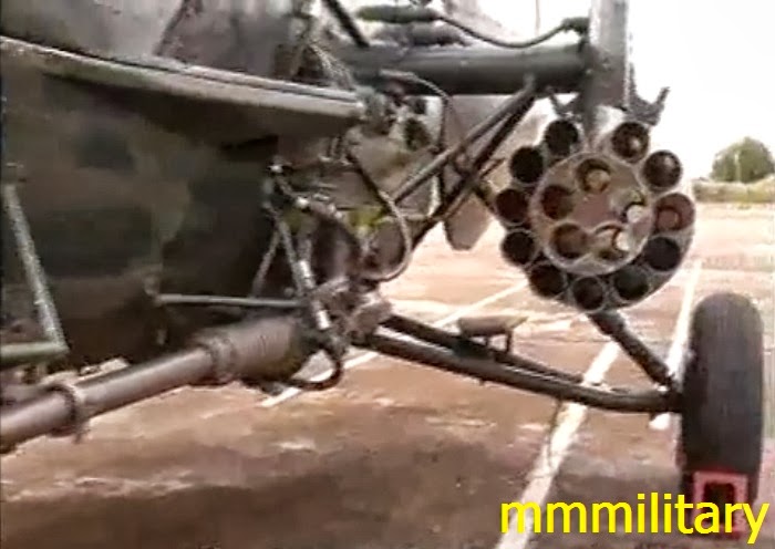

Бирманские Ми-2. Ремонтировались на "Роствертоле" в 2010 г., дорабатывались поляками под вооружение в 2012 г.
