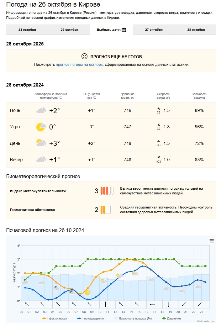

Вы о Кировской катастрофе спрашиваете? А кто сказал, что предпосылок к обледенению не было? Посмотрел прогноз на тот день и вижу 100% условий для обледенения. Дожди всю неделю, влажность за 90%, температура понижается до минусовой- https://upforme.ru/uploads/0000/d0/8c/528/t105135.jpg

Вы не назвали один из основных параметров для появления обледенения- относительную влажность воздуха. При тех условиях, что я привел выше, обледенение могло начаться уже при запуске двигателей.
