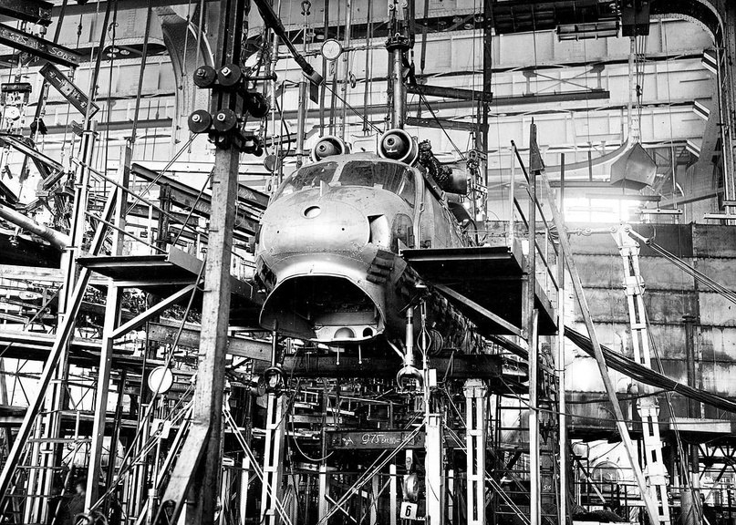

Корабельный многоцелевой вертолет Ка-25ПЛ на статических испытаниях. Первый полет машина совершила 20 июля 1961 года. https://t.me/rostecnews/14970
