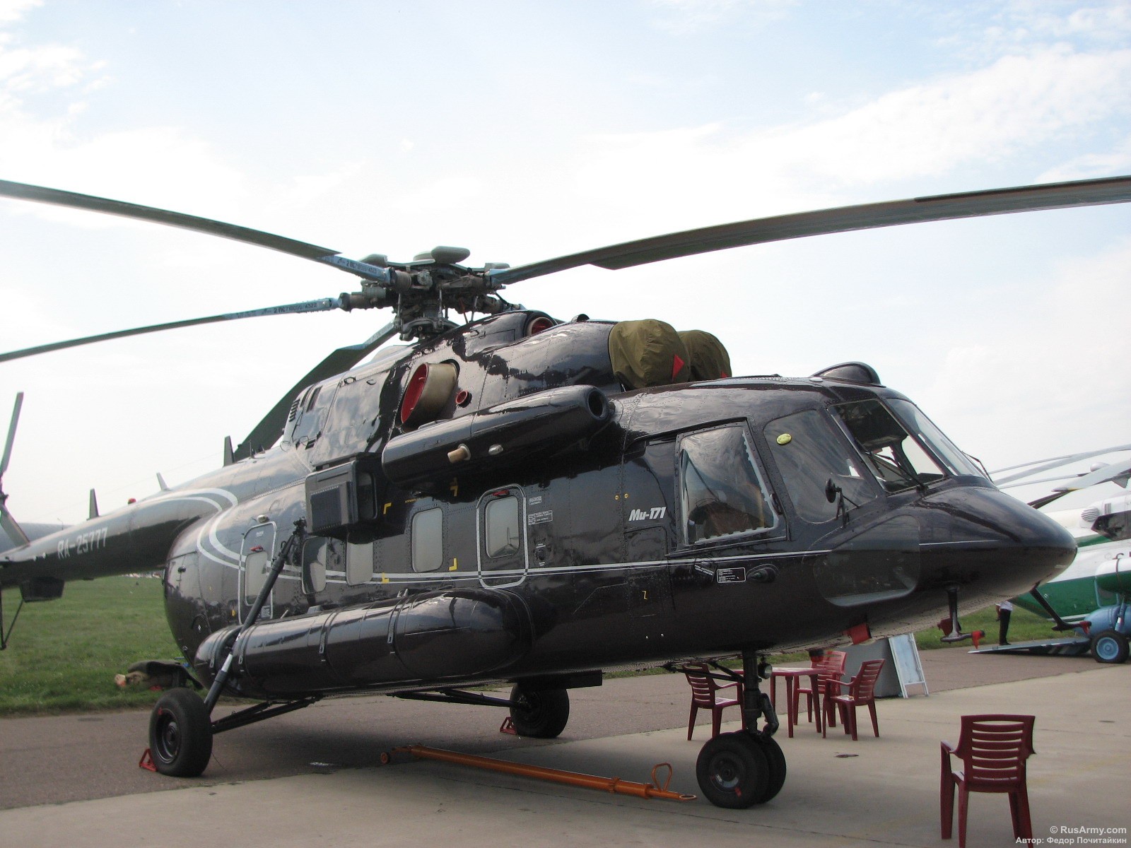

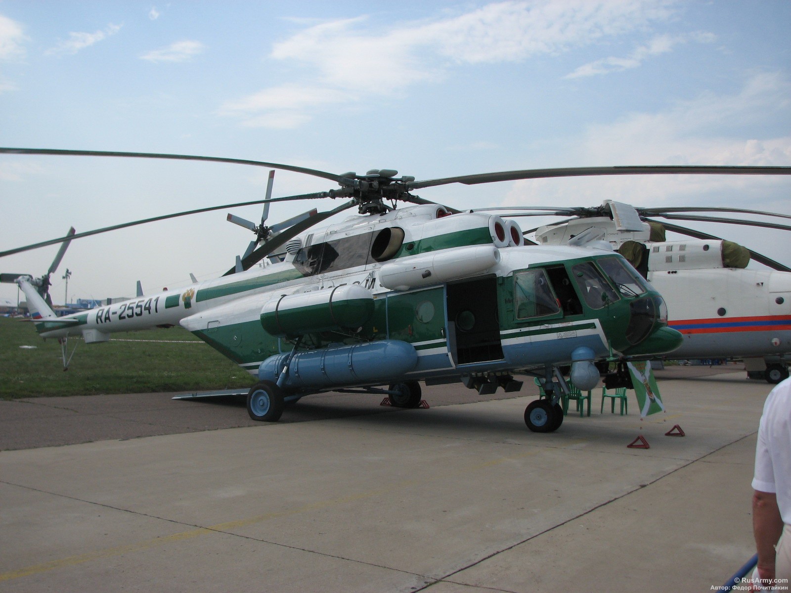

http://www.rusarmy.com/photo/users/poch … s-2007.JPG
меня смущает разница между ними.
фото взял тут http://www.rusarmy.com/photo/users/poch … s2007.html
