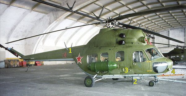

hugom написал(а):
http://www.16va.be/vertolet/mi-2.jpg
Этот Ми-2 из 298 овэбу был сфотографирован в ангаре на аэродроме Вернейхен несколько дней до его покиндания Германии в 1993 году.
По сравнению с другими Ми-2, было четыре отличия:
- Две антенны на хвостовой балке вместо одного (1)
- Дополнительная черная антенна под правой стороне фюзеляжа за дверью (2)
- Небольшой выпуклый обтекатель перед топливным баком (3)
- Две антенны на носу (4)
Фото аналогичного Ми-2 уже было опубликовано на этом форуме здесь:ссылк
Каковы были эти дороботки?
1. Антенна АРК-2У.
2. шланг на трубке слива с верхней палубы.
3. Обычный обтекатель на отсеке топливных фильтров.
4. антенны изделия "020" (система опознавания). Контейнер этого изделия устанавливался под хвостовой балкой под промежуточным редуктором (виден на фото).
Отредактировано RLS (2013-01-06 19:27:02)
