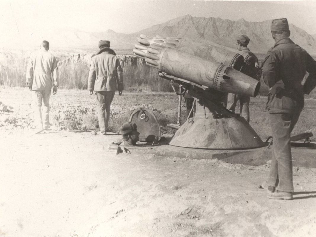

Здравствуйте! Кто-нибудь может рассказать об этих конструкциях?
Кто автор(ы)? История создания, применения и т.п.?
Фотографии найдены в интернете, первое фото было подписано так:
из архива Пузанкова Владимира Михайловича (капитана, помощника начальника разведки 103-й ВДД.
https://i.postimg.cc/bNjhPk8K/image.jpg
https://i.postimg.cc/t4qGZbsk/1.jpg
685
военное "рукотворчество" из серии "неЗабьюТакНапугаю". Наблюдал такое и на наших БТРах, и у, на_ У афганцев
686
Добрый день дорогой друг.
Да. Я думаю, что это были какие то опытные образцы применения вертолетных блоков в "пехоте."
По моему в сети можно найти и фотографию гражданского автомобилья ТOYOTA pick-up с одним блоком УБ-32-57 на его кузове.
Видел и фотографию испытания пулеметной УСПУ-24 от Ми-24, которым был вооружен бранетранспортер МТЛБ.
Отредактировано Иржи (2019-06-06 15:56:48)

host13
историей не помогу конечно, но вангую, что убитые машины закапывали, заливали в бетон и делали типа ДОТов
689
Все правильно....Но наблюдал и на кузове УРАЛа, на диске и поворотный кулак.В Тулукане были одноствольные на станине АГС-17...На мой вопрос был ответ:" Рёв от ракеты такой,что когда над головой проходит и в штаны наложишь"
690
Десантура так делала, точнее один офицер придумал, где то читал про это.
