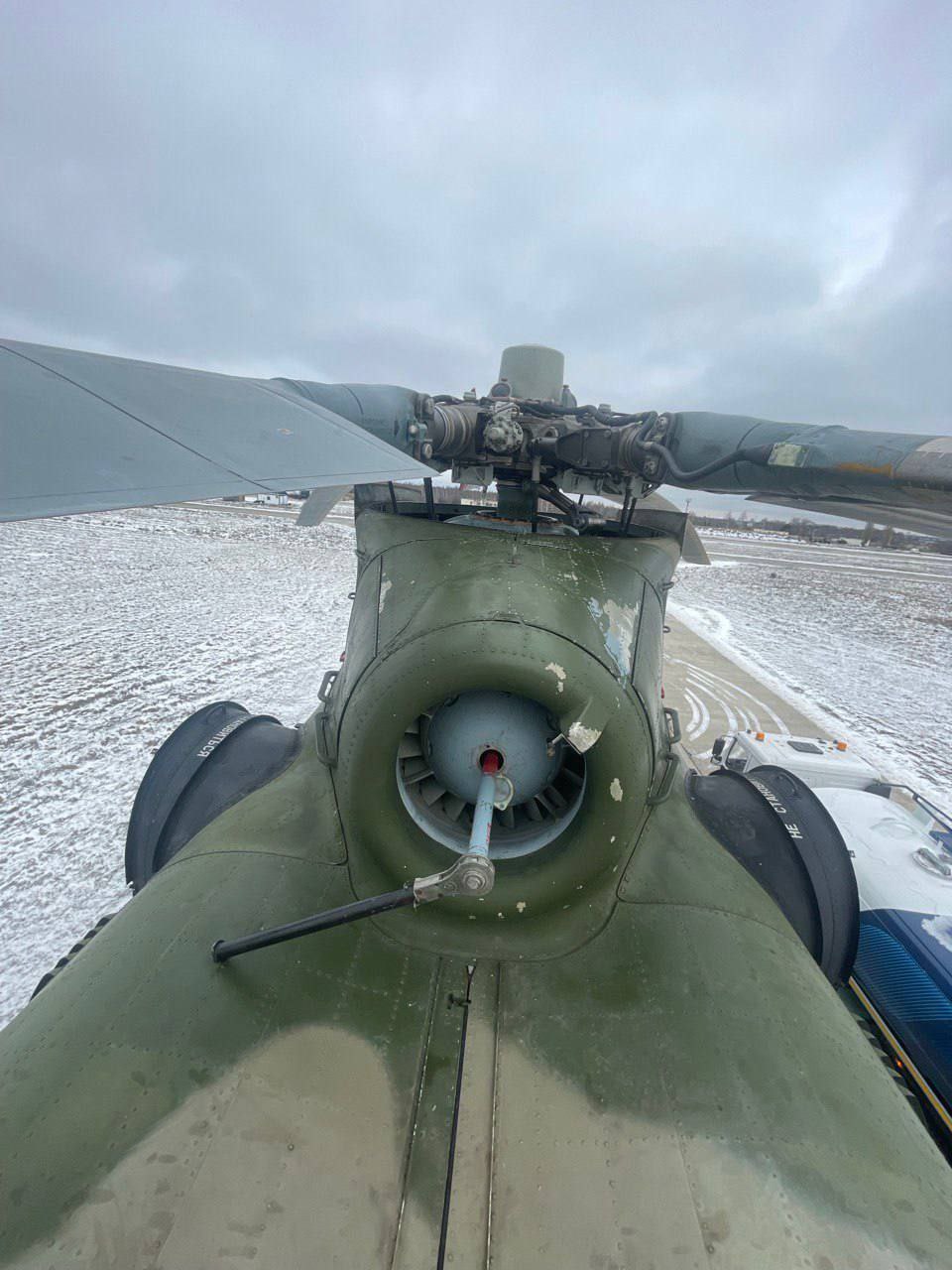

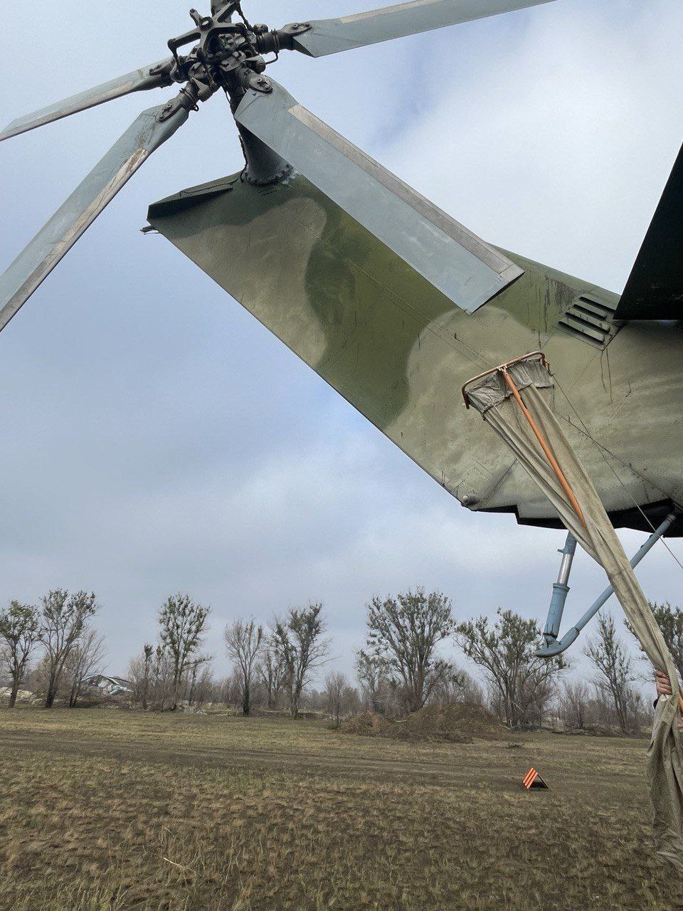

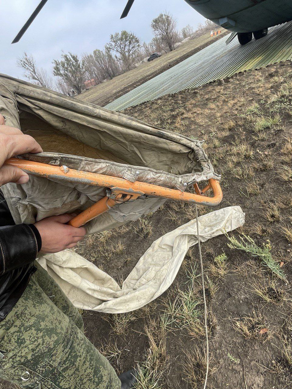

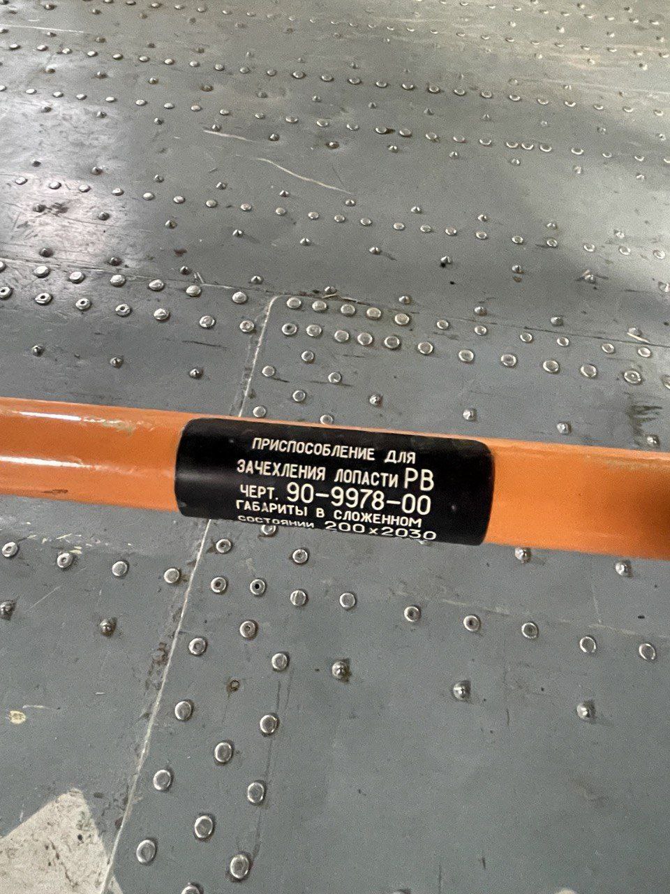

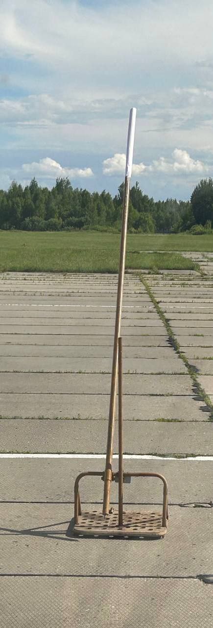

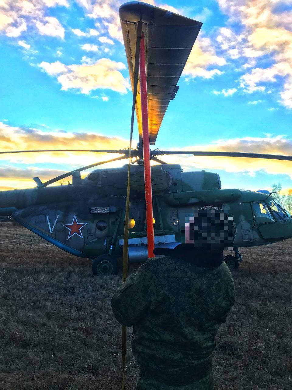

Приспособление для зачехления лопасти РВ — это специальное устройство, которое используется для защиты лопасти рулевого винта от повреждений во время зачехления и при швартовке.
Например, к таким устройствам относится предохранительный щиток, который крепится на концевом отсеке лопасти при помощи амортизатора и изготовлен из дуралюмина по форме концевой части лопасти несущего винта.
Также существует сетчатый чехол с наконечником, сшитый из капроновых лент по контуру конца лопасти несущего винта. К наконечнику с помощью двух лямок пришит строп, изготовленный из капроновой ленты с вшитыми дуралюминовыми втулками. Строп посредством карабина крепится к проушине хомута, установленного на подкосе главной ноги шасси. https://t.me/svvaul10/9238?single

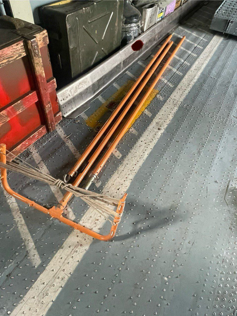

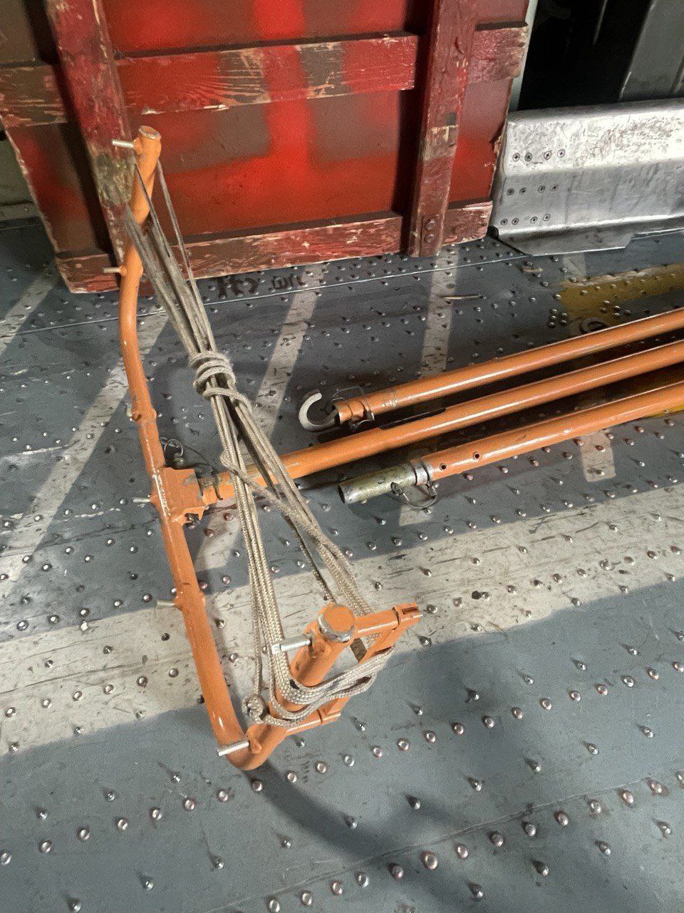

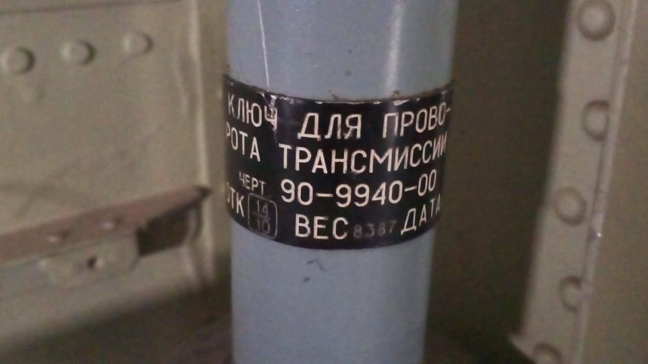

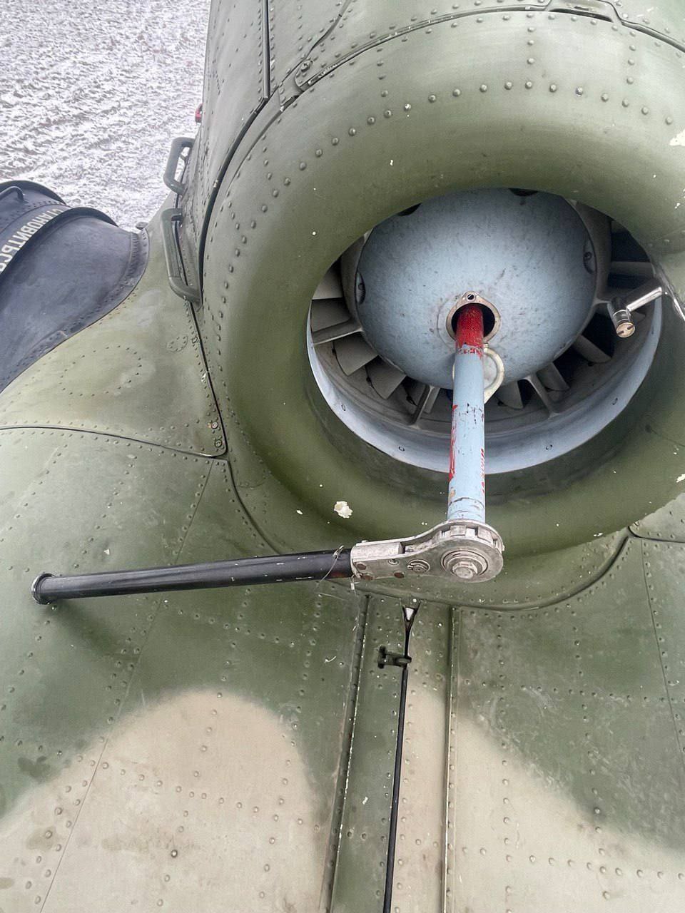

Ключ для проворота трансмиссии https://t.me/svvaul10/9865?single
Ключ для проворота трансмиссии вертолёта предназначен для технического обслуживания и ремонта трансмиссии

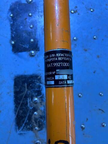

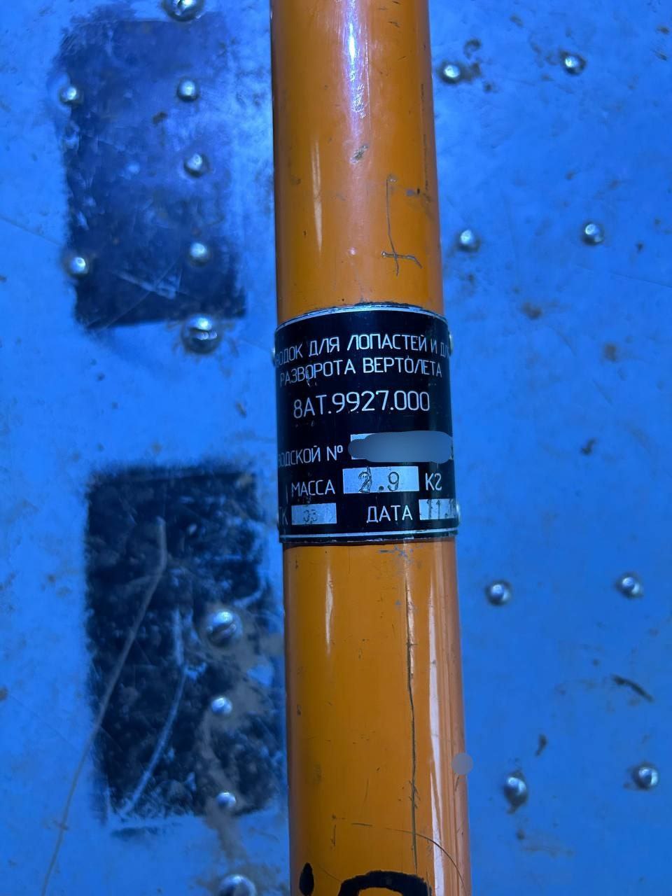

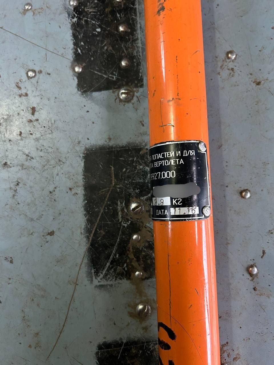

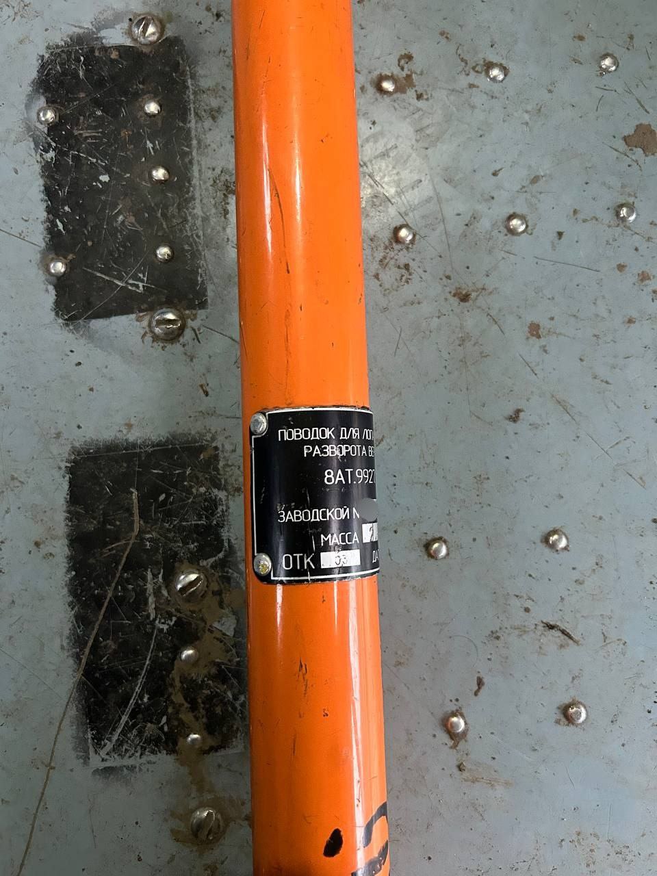

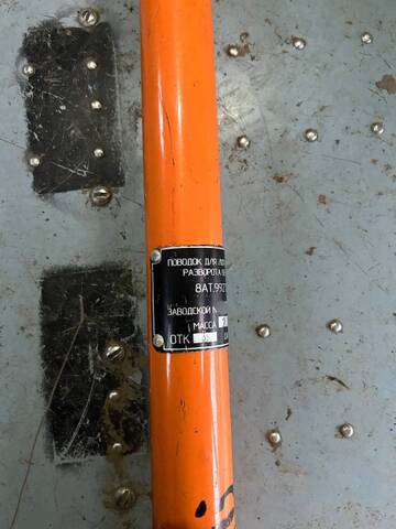

Поводок для лопастей и разворота вертолёта имеет обозначение 8АТ-9927-00.
Предназначен для швартовки лопастей несущего винта и разворота вертолёта.
Конструкция поводка:
Петля через кардан шарнирно крепится к рукоятке.
Для предохранения лопастей несущего винта от повреждений петля обшита плащ-палаткой.
К поводку прикладывается вторая сменная петля, изготовленная из ленты. Она служит для разворота вертолёта за хвостовую балку.
Чтобы развернуть вертолёт, нужно:
Снять с поводка лопастную петлю.
Закрепить один конец петли для хвостовой балки на рукоятку поводка.
Второй конец петли перебросить через хвостовую балку в месте стыка хвостовой и концевой балок и застегнуть на рукоятке поводка.
Установить петлю поводка на специально указанном месте красными кольцевыми линиями, после чего произвести разворот вертолёта.
Честно о втором, ещё одном назначении - развороте вертолёта слышу в первый раз))) Старые и опытные бортовые техники тоже заминались перед ответом. Ну штанга, штанга для швартовки вертолёта... А зачем лишние приборы и инструменты, когда все в ручную всë привыкли делать. Все, кто на стоянке разочком навалились и развернули борт делов то... https://t.me/svvaul10/10638?single
