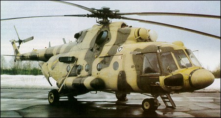

Что, что, что у него от Ми-18 ?
МИ-8 и модификации
На этой странице есть фотки Ми-18. По ним понятно что и где...
Лично мне не понятно, поясните про "значительную часть". ПЛИЗ
Ах, пардон, правая узкая и левая широкая двери. Что ещё?
Отредактировано commanderm (2010-09-20 16:16:29)
Морда совсем не похожа? Спрятанный ДИСС. Даже створки такие-же были на первых
http://www.aviastar.org/foto/mi-17_2.jpg
